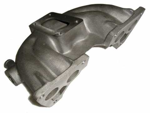

-> jack51: Uz jsem to tu psal nekolikrat:1)tech druhovyrob bylo vic neco jen par kusu ty byli fakt povedeny mel jsem to na dvo autech ale to co lejou do pisku je fakt priserny.Jestli chces original z auta tak si ho kup ode mne za 1500.Pokud ti nejde o original tak je nejlepsi volba z Felicie MPI a na to si navar prirubu ze S120 jak to mam ja a spoustu dalsich lidi...

-> jate-line: Jooo, tak to nevím, možná proto, aby se z nich dal dobře vyklepat ten písek
, nebo úspora materiálu, co já vím.
, nebo úspora materiálu, co já vím.18:35:22
19.02.2006
19.02.2006
jate-line
-> Pilot 105: Jo tak to se dá! Zajímalo by mě proč jsou o tolik zvětšené ty kanály?
18:11:28
19.02.2006
19.02.2006
-> jate-line: Jak kde, nejlevnější jsem viděl 1450,-.
17:52:49
19.02.2006
19.02.2006
jate-line
Za kolik je tahle druhovýroba?
16:47:21
19.02.2006

-> jack51: Je to český výrobek, litý do pískové formy, rozměrově je to naprosto stejné, až na průměr kanálů, který je 28 mm, originál má 25 mm. Pozná se také podle toho, že je hrubší (lití do písku) a chybí mu číslo formy, které je na originále.
13:55:55
19.02.2006
19.02.2006
Baghira
-> jack51: Jediný co vim, že je hrozně hrubý, zřejmě litý do pískový formy, chtělo by určitě vyleštit kanály. A prý se dělá někde u nás.
13:33:49
19.02.2006

Tady jsem akorát něco nasěl na netu
13:31:44
19.02.2006
19.02.2006
jack51
Chtěl jsem se zeptat jestli mate někdo sací potrubí z druhovýroby (údajně čína :)). Jaky jsou tam rozdíly, je rozměrově naprosto shodné atp.? Pokud by měl někdo fotky pro srovnání byl bych vděčen, díky
