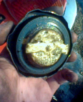

Tak to zatim nech a prubezne to sleduj.
19:47:23
27.03.2006
27.03.2006
Jinak voda nesmrdi a neubyva ani v ni nic neplave. Olej tez neubyva a ten povlak skoro uz zmizel je ho tam uz minimalne...
19:46:21
27.03.2006
27.03.2006
No takovyhle to zacalo bejt az po vymene oleje - predtim to nebylo a je teda pravda ze sem tam zvrhnul cely 4litry oleje... Predtim to vubec nasladli nebylo.
19:44:56
27.03.2006
27.03.2006
Záleží i na tom, jak vypadá olej, jestli ho nepřibývá, jestli voda v chlazení nesmrdí po oleji nebo jí neubývá, neplavou v ní černý s****y...
19:41:17
27.03.2006
27.03.2006
Ale tet jak je teplo tak uz tam ten povlak neni...
19:38:17
27.03.2006
27.03.2006
No voda z chlazení určitě téct do oleje nesmí.
19:19:48
27.03.2006
27.03.2006
-> Labros: ??? Nechapu. Ma nebo nema to tak bejt?
19:07:16
27.03.2006
27.03.2006
To si musíš rozhodnout sám...
18:35:40
27.03.2006
27.03.2006
A co z toho plyne? Mam to resit?
21:57:20
24.03.2006
24.03.2006
-> Labros: To nefim, ale tet je sladky...
09:16:26
22.03.2006
22.03.2006
-> Syny: Od zimy, že jo. A od tý doby máš víčko sladký
20:56:23
21.03.2006
21.03.2006
-> Labros: Jinak v chlazeni fridex mam
13:45:45
21.03.2006
21.03.2006
-> Labros: No ty vole janefim... Po vymene oleje to zaclo bejt sladky
Snad je to OK.
Snad je to OK.13:42:51
21.03.2006
21.03.2006
-> Syny: A máš v chlazení Fridex?
10:07:36
28.02.2006
28.02.2006
Jo jo, uz sem to lizal a byl citi jen ten hnusnej olej, jinak nasladly to vubec nebylo - takze pohoda
18:44:03
27.02.2006
27.02.2006
-> Syny: Nechcu bejt za čuně ale zkus to oblíznout. Je-li to sladké,máš v oleji chladivo. Léty osvědčená prax.
17:29:19
27.02.2006
27.02.2006
Fero
tak to bude nejspíš tim jak řikám
, skus jet dál a uvidíš že to zmizí
, skus jet dál a uvidíš že to zmizí16:49:42
26.02.2006
26.02.2006
Jezdim kazdej den a strasne kratko. Se shade jezdim uz rok a to kazdej den. V lete to tam nebylo. Cet sem si ty minuly prizpevky a prej je to v pohode. Asi to zkusim oliznout jak tam radi :-)
13:01:49
26.02.2006
26.02.2006
Fero
to že máš emulzi na výčku, neznamená ještě že máš spatný těs. pod hlavou, jestli jezdíš krátký vzdálenosti, tak je to tim že se ti ten motor potí, nestačí se ohřát
10:43:41
26.02.2006
26.02.2006
jate-line
09:49:50
26.02.2006
26.02.2006
milan444
emulze na víčku už se tu řešila tak si to najdi.
07:38:39
26.02.2006
26.02.2006
Paul
->Syny: to, že máš bílou emulzi na víčku není dobrý.Jestli si s ní rok nejezdil,tak je dost velká pravděpodobnost,že budeš muset vyměnit těsnění pod hlavou.Jinak to že se ti loupe lak,tak to může bejt klidně tou solí,protože sůl to je svinstvo a hlavně naše škůdky ji nemaj rády.

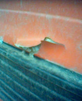

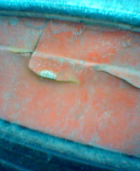

A jeste tahle:
22:52:55
25.02.2006
25.02.2006
A tohle se mi stalo samo od sebe, taky nevim jak je to mozny, jestli to dela ta sul? Byla garazovana a tet uz rok neni, tak nefim jestli to muze bejt tim :-(
22:47:29
25.02.2006
25.02.2006
Je tohle normalni? Mam na vicku od oleje takovouhle sracku? A obcas na tom jsou i kapicky vody....
