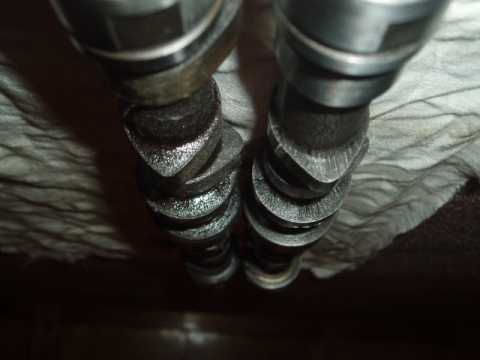

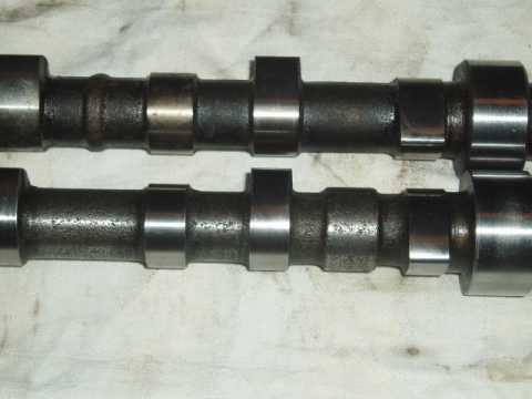

co vy na to ???

ta nalevo je fa 136

tadyk posilam nejaky foto te vacky ta nahore s tm tenkym prstencem je z fava 136

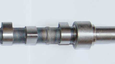

130tková vačka má to samé mezi třetí a čtvrtou vačkou.

-> Pilot 105: Diik! A videl si uz nieco take aj na klasickej vacke? Lebo co mam doma LSkovu a 110L, tak ta to tam nema. Ide mi o to, ze pri kontrole casovania to vyzera na obyc. vacku.

Jsou to fotky vačky do Fav 136x.

-> Pilot 105: Ano, mam pocit, ze to vyzera takisto.

-> Tomáš SK: Myslíš tohle?
