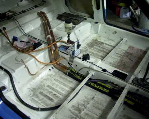

Tlaková semperitka hadice na trubku od vody cca 190kč/m.2 metry mě stály víc,než celý měděný rozvod po autě

eRkař
Mam S 100 a mam chladic v predu potrebuju koupit hadice na metraz.Kde? a kolik stoji?Puvodne jsem chcel medeny trubky ale ta cena?
