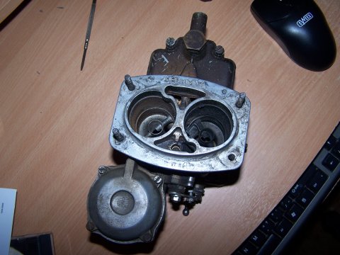

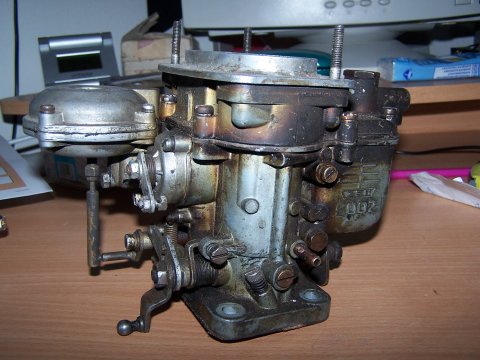

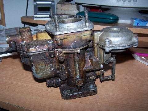

Tenhle karburátor je z Polskýho Fiata, jak píšeš dole ZSM LODZ znamená podnik a město - ZSM, ul. Rojna 20, 91-134 Łódź
a čísla 34DCHD1 03 70, jsou typ Weber 34DCHD-1 další je měsíc (03) a rok (1970)
Tenhle typ se dával hned na ty první, snad to stačí

Verze 1300 (116 C): 1) Weber 34 DCHD-1 - difuzer I.stupeň 24 mm, II. stupeň 25 mm

dej sem foto z vice stran takhle jde videt prd..

jak mám identifikovat co je to za karburátor ?
jediný čísla na něm "C 6 AL SI 132" na přírubě na karbu Znaky "ZSM LODZ"
a pak ještě na dolní přírubě "34DCHD1 03 70"
na netu sem zjistil že by snad mělo jít o Webera co se dával na polský fiaty 1300 ccm ...
netušíte někdo co to přesně je ?
