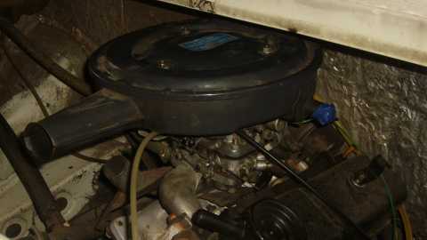

názorná ukážka zatial ho tam mam iba tyzden ale ide to s nim lepsie hlavne ten start si neviem vynachvalit
motor mam hodný na go a teraz som prisiel k autu 10°C a chytil na prvu supu po prudkom pridani ihned do otacok ziadne chcípanie rozbeh bezproblemov ako za teplaziadne kuckanie a pod.

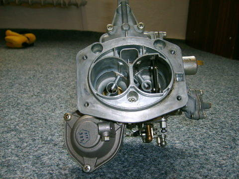

Tady jsou slíbené fotky:
home.tiscali.cz/cz349798/ Karbec1.JPG
home.tiscali.cz/cz349798/ Karbec2.JPG
home.tiscali.cz/cz349798/ Karbec3.JPG
home.tiscali.cz/cz349798/ Karbec4.JPG
home.tiscali.cz/cz349798/ Karbec5.JPG
home.tiscali.cz/cz349798/ Karbec6.JPG
I komora pr. 28mm, II pr. 36mm

Nový stojí 2700,- najel jsem s ním přesně 6 km a pak jsem auto prodal ale se starým karbcem. Prodám za 1000,- (mám k němu i účtenku). Má malou chybičku: nemá "O" kroužky na seřizovacích šroubech bohatosti a volnoběhu. (ty jsem použil do starého karburátoru)

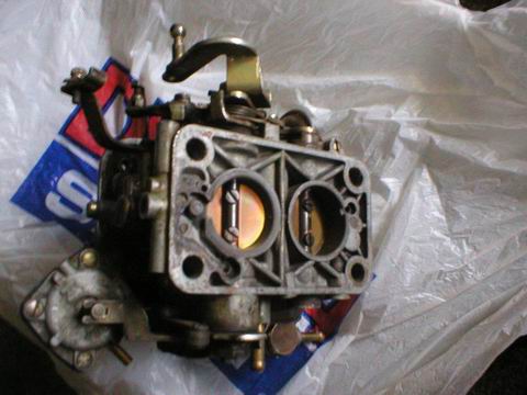

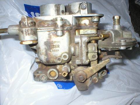

včera jsem taky na burze koupil jeden WEBER, udajně z Fiata UNO 1,3, a příruba na sací potrrubí je skoro stejná akorát ty díry chtěj trochu propilovat
