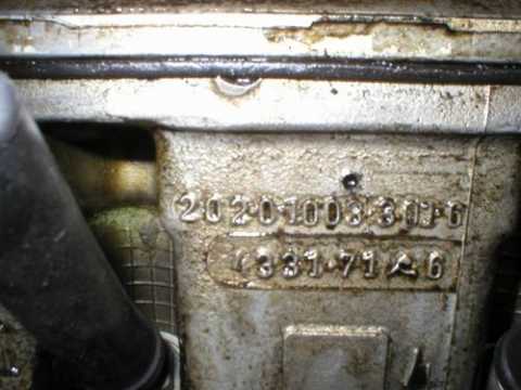

-> Pavel P.: Podle toho čísla těžko, je to číslo formy a to nemá nic společného s tím jaké má ta hlava ventilová sedla.
08:48:20
17.03.2006
17.03.2006

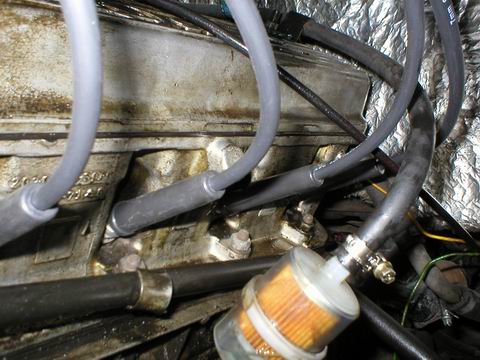

17:27:33
15.03.2006
15.03.2006
a tady je fotka ze strany svíček
17:26:34
15.03.2006
15.03.2006
tady je to číslo na hlavě.

chci se zeptat jak poznám že je hlava na motoru 742.136 použitelná na bezolovnatý benzin? podle čísla na bloku neni, ale udajně má být, jde to poznat podle čísla na té hlavě nebo jsou nějaké další znaky?, sundavat ji nehodlám.
