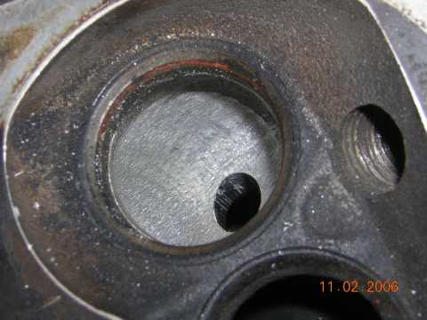

favo110lrs: ja mam favo hlavu r.v. 89 mne staci 28-9mm a budem rad takze v okoli tych voditok by som to nemal prebrusit? moj pravopis nieje onic lepsi
Ps nemas fotku zo strany spalovacieho priestoru
Ps nemas fotku zo strany spalovacieho priestoru18:26:32

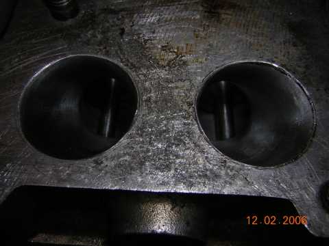

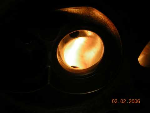

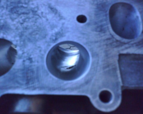

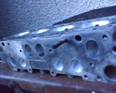

favo110lrs
-> drate: no správně stěma voditkama meli by se vylisovat a pak dat nové já je jen ubrousim a dam ventily..no probroůsit kanál se me jeste nepovedlo... ale kámošovi ano... v míste kde je naražené sedlo ventilu...záleži jakou chceš obrábět hlavu třeba z felicie 50kw! ty saci kanály jdou dobře upravyt udělál jsem jednou v kuse pruměr 30(sacího) a možná to pujde jeste více...omluvte muj pravopis...

favo110lrs:zaujimalo by ma ako je to s tymi ventilovimi voditkami navadi to velmi ked budu kradsie? Kolko hlav si znicil ty kym si sa to naucil spravne brusit?Na kolko mm si zvedšoval tie kanaly je dost velka pravdepodobnost ze to ja neskuseny prebrusim v mieste tych voditok?

-> drate: nevim jestli je dobrá ale takhle to dělám já:)
