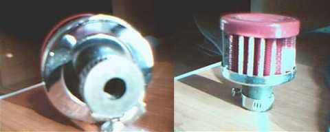

Žádné mazání klapek ani "ventilů shora" jak jsem se taky někde dočetl to za účel nemá,jen je legislativně ošetřeno už hezkých pár desetiletí odvětrávaní do atmosféry právě tím že je odfuk zaveden zpětně do sacího traktu,u motorů co už mají najeto se tímto dá slušně zaházet airfiltr olejem(viz King a jeho zkušenosti,psal to tu minimálně 3krát co a jak u jeho 105 motoru),hadice je řešení(jen by měla být dostatečně dlouhá,jelikož ono to občas má i protitlak) ,ten filtřík je taky možnost ,jestli je to hovadina nevím,znám lidi co to tak mají delší dobu, je ale lepší když je vertikálně,takže přes nějaké téčko a vytočit ho nahoru....

-> rolls: Mazání klapek karbecu ? Tak to opravdu jen okrajově. Jinak to vyrovnává tlaky v klikové skříni. Mimoto se výpary z klikovky nesmí odvětrávat do ovzduší, takže buď se znovu spalují zapojením do sání a nebo do aktivního uhlí, jako má např. Felicie.
Ale jak říkám, tenhle filtřík je sice hezkej, ale hovadina.
Těším se, až se to někomu zacpe těma emulzema a sračkama a pak vyletí měrka oleje, nebo ještě lépe víčko pro dolejvání oleje.
Nejlepší je to po cestě, když ho pak ztratíte a máte celej motorovej prostor zašvíkanej od oleje.
Janko tady Dan, udělal na Fávu odvětrání klikovky moc slabou hadičkou, a na cestě do Běšin mu to vyhodilo víčko, zastříkalo kapotu a motor olejem. Páč do Běšin se nejede děda stylem, ale trochu se na to šlápne. Šak dělejte jak umíte.
Já mám filtr K&N a pod ten se dělá i podložka s možností připojení odvětrání. Ale tu už jsem nekupoval. Samotnej filtr stál 2500,- a ta podložka tuším 499,-. Tak a teď nadhoďte nějaké protiargumenty, nebo jediná páka je to, že je to hezký ?

Podle mě je ten filtr na oddechu z klikovky k prdu.
A ke dvěma prdům je na motorech s litinovou hlavou a plech. víkem, tam se sráží v chladu ty emulze a sajrajty a není nic lepšího, než si ucpat odvětrání klikové skříně.
Pokud má motor už něco najeto, tak je pak radost hledat vyraženou měrku oleje, vyražené víčko oleje na Favo ventilových víkách.
Prostě, jak říkám, je to podle mě opičárna, jen to hezky vypadá. Většina lidí co znám, tak má odvětrání hadicí k příčce motoru. Nebo má sportovní filtr s mezikusem, kam původní hadici lze připojit.
U odvětrání klikovky mi vadilo, že to sviní karbec a airbox, ale další věc je, že když je to vyvedené jinam než do airboxu, tak se můžou po nějaké době provozu přidírat klapky, páč se nemažou tou směskou olejových par..
A ke dvěma prdům je na motorech s litinovou hlavou a plech. víkem, tam se sráží v chladu ty emulze a sajrajty a není nic lepšího, než si ucpat odvětrání klikové skříně.Pokud má motor už něco najeto, tak je pak radost hledat vyraženou měrku oleje, vyražené víčko oleje na Favo ventilových víkách.

-> Elvis: to je vývod na výpary z motoru. Vede tam hadička do origo modrýho filtrboxu. Když máš ale sportovní filtr - viz foto. Tak to do něj nejde zavést tak se to řeší dalším přídavným "filtříkem"

-> Elvis: heh...mal som podobnu otazku tu niegde na virte, ked das prec to origo modre nasavanie tak nemas gde zapojit tu hadicku co ide z toho dekla na nasavanie. no a namiesto tej hadicky tam das tento filter
mozno nejaky zbehnutejsi ti to lepsie vysvetli

K čemu slouží tento nalej filtřík na ventil. deklu,a jaké to má výhody a nevýhody?Dík
