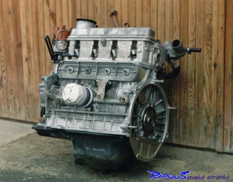

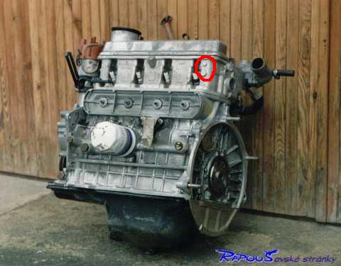

Jinka myslím tyhle ďubky jestli máš jeden velkej tak je to 50Kw makovice

-> Boga: tenhle motor je 40Kw ale je to jenom hlava zbytek nevím

Boga
-> Pavel Korbelář: jestli myslis takovy ty jak jsou uplne v pravo na tomhle obrazku,na 3 valci....tak tam mam jeden a ma cernou barvu

Boga
ilustracni obrazek

-> Boga: jsou na hlavě takový ďubky když jsou dvě tak je to 40 a když jedna velká tak 50Kw
