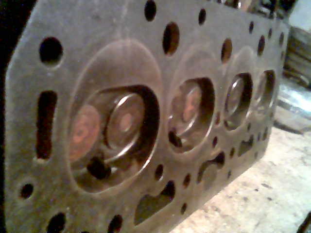

no aby to bolo dokonale tag dalsia magorina. kedze doma mi stal motor zo S110, podla cisla motara /*5 a farby hlavy "modra" vyzeralo to ze je to 110 a nemalo ani C-vahadla. kedze ten motor mi bol na hovno, tak som ho vymenil za ten 120LS od mojho otca kt dava auto do srotu, motor sa tam daval len preto aby mohol ist po vlastne, teda aby ho bolo mozne tahar. takze vcera som cas travil tym ze som vyhodil jeden motor a nahodil naspet druhy a auto som odtiahol naspet otcovi. dnes som teda tu LS-ku rozobral a ako z predchadzajuceho vypliva, je tam hlava 120L. pre istotu som isiel znova omrknut tu hlavu co bola na 110, vidim modra farba, asi to nieje ono ale aj tak som ju dal dole. vyberem a kukam, vybratie ma presne take ako tu -> ps: hodil, vecer od svagra pozicam digital a hodim foto. takze teraz babo rad kua

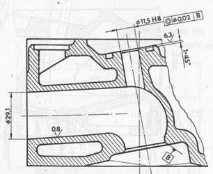

-> rolls: Nákres LS

no teraz som ocistil ten sajrajt na hlave, ono ta cast co je zarovno s hlavou sa mierne znizuje k tomu spalovaciemu priestoru, je to LS?

-> DuriQ: kua...tak vyzera aj moja...len je spinavsia

-> ps: teoriu som cital, len na mojej hlave je cast, taky polmesiac zarovno z hlavou a potom je tam taka priehlbina kde su ventili

mno tak toto bude normalna 120kova siska

-> rolls: Fotku nemám ale LS má vybrání do kužele pro písty a 120 je rovná
