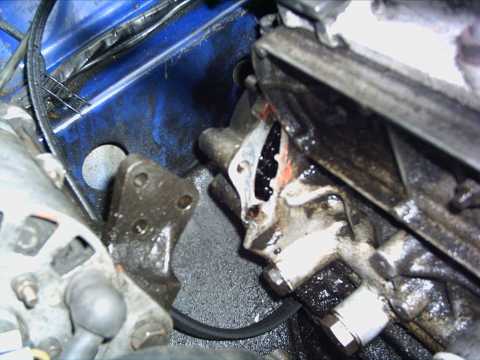

Oni si účtovali za zavaření taky pár stovek, ale za demontáž a montáž motoru kotel peněz. Včera sem to zalepil tekutým kovem, takže sem zvědavý jestli to udrží, ale moc tomu sám nevěřím

JoseA
Zavaření nepřipadá k úvahu, už sem se na to totiž ptal a vyšlo by to asi na 3500-4000,- takže HOLÁ

-> JoseA: Jestli máš ten ulomenej kousek,tak ho tam nech přivařit zpátky..Nevim čim to chceš lepit,ale moc bych tomu nedůvěřoval...Jinak taky mam Escorta 1,6 16V 66kW a jako auto který jede mi to rozhodně nepřijde..CCa srovnatelný s tou felinou.Takže myslim že kdyby jsi tam dal tu 50 kW filcku máš vystaráno.Problém u toho Forda,je hrozně dlouhej stálej převod a vyší hmotnost oproti feldě.Proto je to srovnatelný.Sice při 120-125 km/h točí jen 3000 ot ale dle mě je to děsnej motor...

JoseA
ten ulomený rožek motoru vypadá takhle a zkusím ho zalepit tekutým kovem. Sem zvědavý jak dlouho to vydrží vibraci od alternátoru. Uznejte že s takovým motorem se do evropy vkročit nedá
