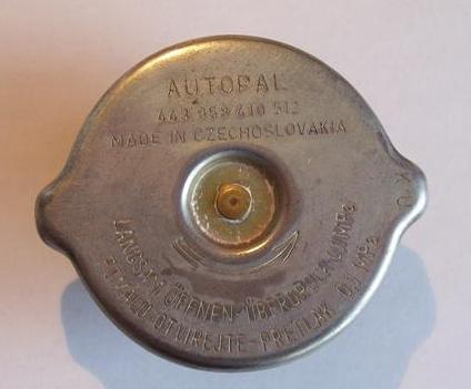

-> spartra: nevim kde koupit ale vypada takhle

majkl, jestli máš,kde koupit
pilot 105, jsem o něco chytřejší
tak, tak avie má taky 0,04Mpa
bez popisu ani ránu
bez popisu ani ránu

-> Majkl: No rozdíl je v tom, že to bez popisu nejspíš není na přetlak 0,1 MPa. Měl jsem ho v ruce a zkoušel jsem jak je tvrdá ta pružina a byla pomalu měkčí jako na přetlak 0,04 MPa, ale prodavačka tvrdila, že se používá na Liazky a je na přetlak 0,1 MPa. Šmejdy se prodávají i na nákladní auta.;)

-> spartra: Na víčku musí být vyraženo číslo 443958410512 a je tam i přímo vyraženo "Pomalu otvírejte přetlak 0,1 MPa".

zdravím, chci se zeptat, mám škodu 105S,motor 781.136, utíka mě voda originálním přetlakovým víčkem, zhruba rok staré(s přetlakem 0,04Mpa-40kpa) u favorita (přetlak víčka 0,1Mpa-100kpa), dá se sehnat origo víčko s větším přetlakem na š 105s,vydrželi by tento větší tlak hadice,zatím dík
