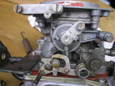

pripadne lze jeste menit uhel a prubeh mechanickeho odblokovani II komory...
21:54:55
02.04.2006
02.04.2006
Na bezny jezdeni je ta uprava nanic. Kazdej sice chce mechanicke ovladani druhe klapky (proc?), ale nikdo neresi jeho prubeh, stejne jako cinnost prechodovych i hlavnich systemu karburatoru. Kdyz se tomuhle zazraku slapne v nizkcyh otackach na krk, zacne se motor dusit (popr. zdechne), protoze oba hlavni systemy vypadnou pro nizky prutok vzduchu z cinnosti a pro cinnost prechdodovych systemu nebude k dispozici dostatecny podtlak a akcleracni pumpicka ten propad neustrikne....
To pneumaticke otevirani nekdo vymyslel a nejak optimalizoval a pro normalni jezdeni dava rozhodne lepsi vysledky nez nejake nahodne vyrobene mechanicke otevirani II komory.
Pokud si s necim lze hrat, tak je to rizeni pneumatickeho otevirani II komory spocivajici v nastaveni polohy ovladaciho ramenka na dutem sroubu (na osicce pod membranou) nebo ve zmene velikosti ovladacich vzdusniku (ty jsou v telese karburatoru u kazdeho difuzoru, nelze je menit, jen zvetsovat) - rozhodujici je vzajemny rozdil jejich prurezu, vliv jejich velikosti na prubeh otevreni neni zas uplne primitivni zalezitost a chce to trochu porozmyslet, nez se s nima zacne neco delat.... zjednodusene, cim je vetsi ten u druhe komory, tim je otevreni "rychlejsi" ale nastava pozdeji. cim je vetsi ten u prvni komory tim otevreni nastava drive, ale je pozvolnejsi.... jejich upravu bude patrne vhodne doplnit modifikaci vzdusniku hlavniho systemu II. komory, aby spravne nasazoval...

-> Driver: dá se dát pružinka v potlaku z druhé strany nebo dvě proti sobě

doporucujem iba na zavodne masiny, normalne sa stym tazko jazdi, skorym otvorenim druhej komory sa dusi motor.....
