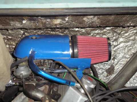

tak sem udelal technickou a konecne sem Rampoucha projel... je to raketa5 proc to pisu sem?6 ten filtr je chytra vecicka, kdyz jedu normalne svizne tak je vsechno ok,ale kdyz du do otacek,zacnou se dit veci... vykonu to tolik neprida ale vydava to krasnej dunivej zvuk5

-> beluska: ty zadni otvory v kapote sou spis na vydech teplyho vzduchu, s filtrem ti to az tak moc nepomuze... taky sem si myslel ze to bude sat teplej vzduch ale je to bez problemu4

Honzee
tady je:)
zvětšit Sportovni filtr - obrázek od Honzee vložen 16.04.2006 16:01:59

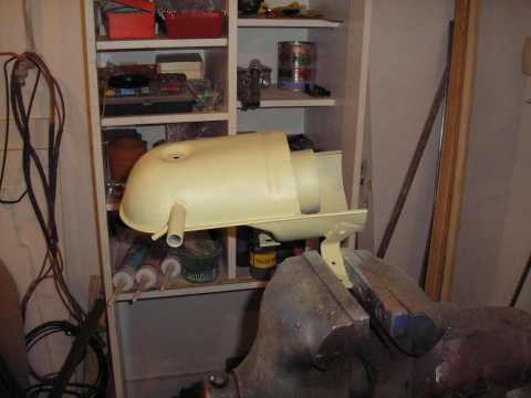

-> KEAN: rezal sem to flexou1
technicka me ceka v utery tak uvidime panove3

Honzee
tak uz bude pomalu hotovej6
zvětšit Sportovni filtr - obrázek od Honzee vložen 12.04.2006 23:30:55
