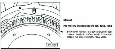

jj je to rozdělovač tak převodovka dolů:((((((10
13:45:32
11.04.2006
Palec rozdělovače na první válec a setrvák podle obrázku
zvětšit jak je to se setrvákem?u feldy 1.3mono - obrázek od petr s vložen 11.04.2006 13:45:32

-> Spirit: A mas rozdelovac nebo zapalovaci listu? asi rozdelovac kdyz je to mono:)
13:32:45
11.04.2006
-> Spirit: Asi jsi ho nasadil blbě

měl jsem ho venku a neoznačil jsem ho ted mi nehází jiskru nevíte jak má být nebo čím to muže být???díky moc7 7
