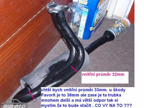

Gemini
treba zachovat priemery trubiek, koncova (tlmicova max 45-48mm) , ked trubku zvacsite, zpomalite tok vyfukovych plynov (fyzika)

petřík
-> black_dragons: ne. no litinový parožíbych dal takovýto véčko z favorita a na to jednu tuhle trubku která to dovede do tlumiče. bylo by to na motor 130 o výkonu cca 70koní. nevim no ale třeba Favorit má tuhle trubku vnitřního průměru 38 a očividně to stačí. Co teda radíte?

black_dragons
no na jaky svod to chces jako primo od hlavy ??? no 33 je fakt malo zavodni svody maji 45 prumer a zbytek vyfuk 63 myslim...

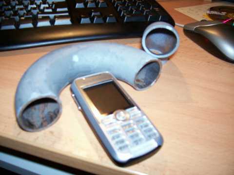

petřík
mám trubku a kolena s vnitřním průměrem 33mm. Stačí to na svod ,nebo je to hubený?
chtěl bych to na podélný výfuk. (tlumič škoda felicia)
díky
