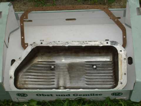

-> Mišell: Hliníková s 19 otvory, mělká.

tady čtu novější,starší...jaká z nich pasuje na motor Fa136? A kolik má mít děr? Já mám jednu přichystanou,ale nevim,jestli je to ta správná

a já sem pěkně v říti !!!, dneska sem počítal a měřil a všetko, no nakonec mi tu byli 3 vaný, M, užovky + 105 plech, a stejný diry ma užov. a plech, to je divný ne, když tam dávam na 105 motor M alu vanu, tak mi jedna díra prostě schází, tak ted nevim jak to mam udělat, + ještě k tomu se mi 2 sřouby utrhly, tak že práce navíc zejtra, fakt.... na pi*u ::: ::))) !!!!!!!!!!

Ja mam m ko a vizera takto bez toho plechu

Spočítejte díry a máte to plechová 18 a hliníková 19 nevím jestli existuje hliníková s 18.

Jak se pozná Mková vana, mě sa v garáži válí tři vany. Jedna plechová a dvě hliníkové. Ta plechová určitě nebude Mkova, protože jsme ji chvíly měly na Škodě 110L.
