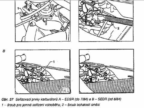

-> Mr.Din:
stačí?
stačí?

-> Mr.Din: A máš EDSR nebo SEDR?

Větším šroubkem na karbeci, doleva se volnoběh zvyšuje (viz obrázek v knížce. je to šroub přídavnýho vzduchu)

chci se zeptat kde se u 120 L (eMka) seřizuje volnoběh, je moc nízkej...
dik
dik
