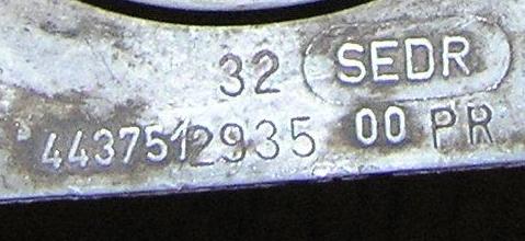

-> Peto85: Pokud to má vzdušníky 180 a 160, difuzory 22 a 24, hl. trysky 110 a 130, tak je to 1203jka. Podle toho čísla to vypadá na starý typ nový byl 3234 a 3255.

21:39:53
14.04.2006
není to náhodou ze š 12032
17:30:16
14.04.2006
Peto85
co nikto nic?
12:09:18
14.04.2006
Peto85
443751 2935 00PR 32 SEDR co to je v knizke Andrta som to nenasiel normal skoda karbec
