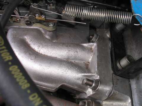

ze škody favorit, přivařený o 10 stupňů na přírubě, nahrubo ofrézováný a doma dopiplaný
viz obrázek
viz obrázek

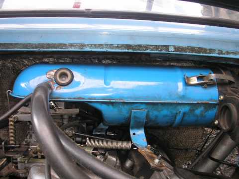

Power of Bass
->spartra mas jinz karbec se divam me tam cosik zavazi je to mozna trosku videt je je ten box tam "poopraveny" kladivem..
- upozornuji pro kritiky ze to neni moje dilo

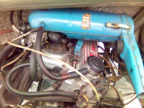

takhle tam je místa nahoře

a vubec tady to mate.. je to sice hnus a je to nakrivo (neni podlozka) ale jezdi to a hlavne se to tam vejde ( nebo nejzdime s otevrenou kapotou a nevim otom

pry nevejde, kecy, rikam podiv se ke mne na auto, rikam mame tam origo box a favo karb..17:55:55

neznam detaily,ale vim ze mam shade filtr box na Fa karbecu- viz "my car"
