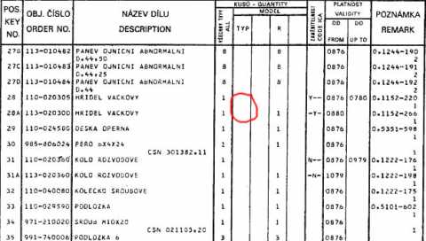

-> Carlos81: Vidíš zde uveden nějaký konkrétní typ? Já tedy ne, tzn. že vačka je společná pro všechny vozy 105, 120.

-> Carlos81: Je vidět, že se navyznáš v katalogu ND. 110-020305 je vačka vyráběná pro vozy Š 105 - 120LS od roku 08/76 do 07/80 a 113-020300 je vačka pro vozy Š 105 - 120LS vyráběná od roku 08/80 do ukončení výroby. Pokud by byla pro LS bylo by uvedeno v poznámce číslo 23 (tzn. vozy 120LS a 120GLS) jako u hlavy motoru.

Carlos81
-> Pilot 105: V katalogu náhradních dílů jsou pro motory 105, 120 dvě vačky (obj. č.: 110-020305 a 110-020300) jedna je pro motory 105 a 120, druhá pro motory 120LS.
viz. www.faann.net/kat/Pict001 7.gif

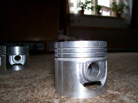

-> Jerrys136: tak jsem našel doklad. 199,50 kč za 4 písty 120LS. i s dobírkou 285kč

Jerrys136
jenom 50kč??? tak to teda čumím! Chci z toho udělat zpátky LS, protože to byl nedoceněný motor! Ten lítal jak urvaný! Mám sice ještě Rapida, ale LSo bude prostě jen tak na užití! Jsme druzí majitelé a má to uplně zdravou kastli, tak je mě líto to dávat do šrotu! Jinak dík za typ!

petřík
-> Jerrys136: LS písty z pronda stojí asi 50kč jeden. kroužky nevim koukni na www.prondo.cz tam pohledej a uvidíš. posílaj i dobírkou. mám od nich písty na 120LS. vačka je 1000% stejná jako je ú 120L. --- skoda.panda.cz/clanek.php
