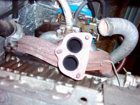

Paroží

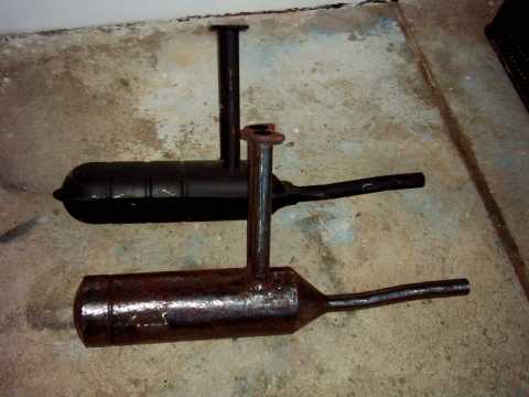

taky mám ve sklepě jeden výfuk svařenej z plechu, můžu i vyfotit..

-> minno: Ten prvni je taky original akorat ma druhej obal ze silnějšího plechu.

Esso
-> minno: je to videt ze ten prvni je doma robo
23:12:55
30.04.2006
-> Athlonek: to su origo povodne vyfuky? pretoze ten v popredi nepoznam (mam 120ku)

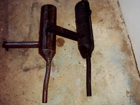

Výfuk 105/120

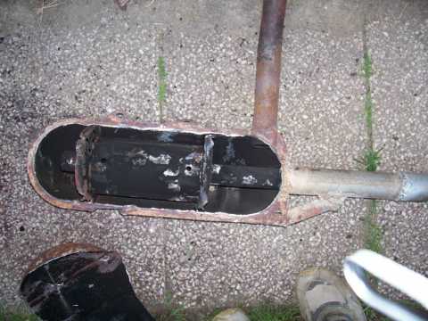

-> petřík: tak to je dobrej poznatek 1
19:31:47
21.04.2006
petřík
-> Honza M: no že nejsou stejný a že vim jak vypadá.3
19:29:46
21.04.2006
-> petřík: a co jsi z toho zjistil? 6

-> petřík: ..se mi zjevil tento pohled.

Pozor pozor ! velevážené publikum ,na vědomost se dává že výfuk škoda 100 je oproti výfuku škoda 120 ůplně jiný. dnes jsem měl tu čest jeden kuchnout (je od Mr. Dina -Děkuji) dál prozradí fotografie...

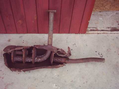

pekne foto, dukaz misto slibů 3

V době kdy se šáde dělaly, tak byl pro 105/120 a 130 a 136 jiné výfuky. 1
Teď už ne, teď že se dělají jen "univerzální" 3 Páč to lepí na koleni kde kdo.
