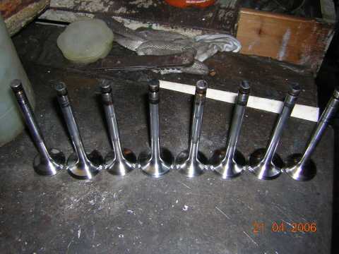

Jerrys136
jako myslíš že by to mohlo být zasranýma vetylama???? Ty mám odlehčené a snad ještě čistší naž ty! Jak zrcadlo! Ja tam komplet udělaná hlava, včetně potrubí!
