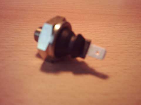

-> Johny Death: tak jsem na to právě mrknul ale jelikož mám špatné čidlo tak jsem nic moc neudělal (špatné jako sice nové a funkční, ale jiné rozměry) a bylo to pěkně zasrané no uvidím zítra zajdu do prodejny a to čidlo vyměním a dám tam to nové prozatím jsem to trochu očistil ale jelikož s tím zatím nepotřebuju jezdit tak to neřeším hned ted ale chvilku to počká. Mimochodem pánové pěkněj humus a bojím se že až shodím vanu tak se z toho poblinkám

-> Kalibán123: to bude to čidlo bude asi hodně zanešený a ucpaný. ale fakt je že po tom cos vykládal bych se nedivil kdyby to bylo neco horšího :-/

Tak jo díky hoši za rady prvně dnes zkusím to čidlo na víc dnes nebudu mít čas a pak kdyby to nepomohlo shodím vanu a dál je to ve vyšších kruzích

-> Labros: Ručka chmátalka se podívej na naše cikány jak mají ohebné ruce ukradnou odkudkoli cokoli tedy nejen cikani. No to už je mimo téma. To čidlo zkusím nic jiného mi nezbývá tu vanu nechám na potom. Takhle jsem spravil třeba nefungující teploměr bylo vadné čidlo tak jsem ho jenom vyměnil a hotovo už to jede už to sviští

-> Kalibán123: mno tak já nevim o jediný opravě motoru, která by se dala provést dlouhou rukou skrz nalejvací otvor oleje
Leda můžeš vyměnit čidlo tlaku oleje, bez demontáže čehokoliv.
