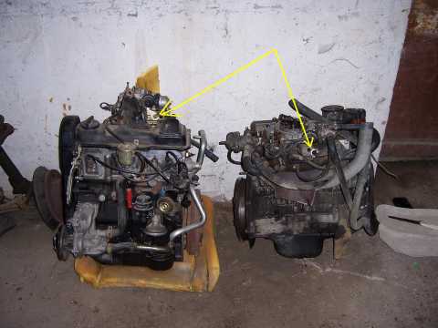

nekde jsem cetl ze sedr je ma dany smer kvuli te plovakove komore a kvuli tomu ze trysky 1 a 2 st jsou vzadu tudiz do kopce by nemel nikdy dojit benzin tim ze nestiha plnit na plno.

-> Tomáš SK: Ale údajně je např. SEDR "směrovej". Při defaultní poloze a při jízdě hore kopcom se zvyšuje náklonem hladina nad hlavníma tryskama, díky čemuž se směs blahodárně obohatí. Stejně tak při akceleraci....

poviem ti co sa stane, karbec je dimenzovany na nejaky smer jazdy - kvoli tomu , aby si mal aj do kopca benzin.......ked ho otocis, moze sa ti stat ze niekedy nebude mat palivo

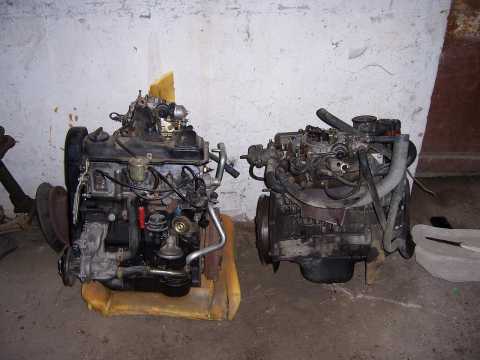

Ghetobiker
