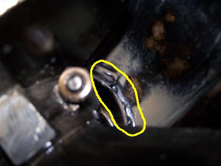

Tady je aspoň trochu vidět jak ta voda prolínala pod vložkou! Je to sice rozmazané, ale vidět to je!

Mě každý řekl něco jiného! a jeden starý chlápek mě řekl ať to natlakuju! Tak jsem to natlakoval, lehl pod to a pod vložkou na 4. válci mi to chcalo přímo do obličeje!
