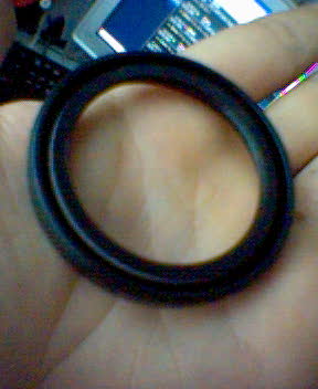

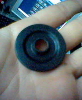

Sou to ty spraven gumicky a gufera?
17:21:51
03.05.2006
03.05.2006
2)
17:21:38
03.05.2006
03.05.2006
Tak doufam ze to je tohle:
1)
1)
06:31:52
03.05.2006
03.05.2006
gufero 38x50x7

-> vhml: A to jeho cislo je jake?
17:46:13
02.05.2006
02.05.2006
-> Syny: 24 je kus molitanovy xindlu aby se tam neprasilo, ale tesni to gufero
12:14:08
02.05.2006
02.05.2006
-> vhml: No ja doma tu bibli mam a preve sem nevedel co to je to je ta 24ka nebo 22ka?
06:35:15
02.05.2006
02.05.2006
-> Syny: www.faann.net/kat/Pict017
06:34:59
02.05.2006
02.05.2006
-> vhml: 38x50x7
06:33:14
02.05.2006
02.05.2006
-> Syny: je ve spodní části toho posilovače
23:22:11
01.05.2006
01.05.2006
Asi sem vul, ale nikde v tech papirech nemuzu najit jak vypada to gufero do toho posiku a kde v nem vubec je... Muzete mi to nekdo nejak priblizit pls!!!
