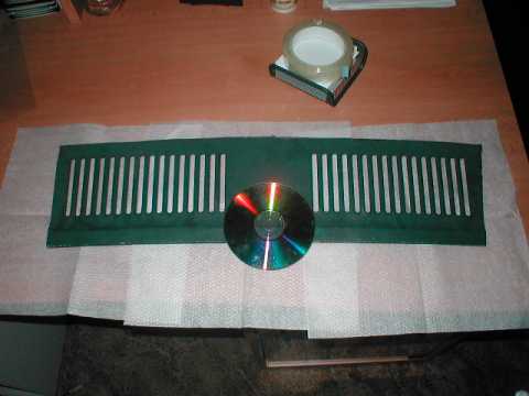

gemini, já nepotřebuju přelakovat celej blatník, lak je vcelku zachovalej, kapličku též nemám9

15:40:28
01.05.2006
petřík
-> spartra: já bych to dal takhle .dal bych dvě aby to neviopadalo blbě. (červeneh obdelník znárorňujě foltr kterej je pod tím. co ty na to?
jestli chceš můžu ti změřit tu mřížku z žigula.
zvětšit náporové sání š 120 - obrázek od petřík vložen 01.05.2006 15:40:28

14:11:11
30.04.2006
petřík
-> spartra: si sežeň na vrakáči nějakou zmuchlanou přední haupnu třeba ze stodvácy vyřízni z ní ty mřížky co jsou na ní (nevim na co jsou myslim ty před oknem) a navař si je nad ten filtr.
(na fotce je z lady 2101) -tu mám já.
zvětšit náporové sání š 120 - obrázek od petřík vložen 30.04.2006 14:11:11
