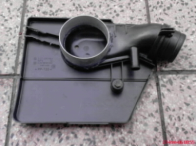

A takhle vypadá finále

Víko drží matka a použil jsem původní těsnění, jelikož ten kroužek má stejný rozměry jako air-box

Vici
a jak tam ten dekl prichytis? a jak to utesnis?

Feliciemann
-> exbagrr: No tak to už nemám, je tam asi tak 8cm díra s nálitkem

Bagrr- máma mele Emu
-> Feliciemann: nemáš fotku toho deklu zespodu před úpravou?

Feliciemann
Tak už jsem to všechno proměřil a vyrobil, stočil jsem si duralovej kroužek o síle 1,5mm průměru 102mm a výšce 35mm, ten jsem nahřál pistolí a otiskl zespod do krytu motoru z MPi-čka.
Vnitřek nepotřebnýho plastu uvnitř kroužku odstranil a kroužek přilepil silikonem. Ten kroužek je stejně velkej, jako příruba starýho krytu motoru z BMM.
Teď už mi chybí jen sehnat plastovou hadici přechodu z hranatého air boxu co je v blatníku na novej kryt motoru.
To se zdá největší problém, nikde ji nemají a ty pitomci na vrakáči, kde jsem kupoval air box a kryt motoru se neobtěžovali při demontáži sundat sponu, ale hadici přeřízli.
Tak až to budu mít v autě, tak dám fotky, zatím jen ten kroužek s krytem.
