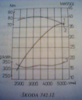

K těm grafům z Andrta: je to spotřeba přepočtená na vykonanou práci, práce je výkon krát čas, takže není to tak, že aby člověk jel s nejnižší spotřebou, tak musí jet na 2500 otáček. Při nižší rychlosti jsou sice nižší otáčky, čili vyšší měrná spotřeba, ale zase motor pracuje s nižším výkonem, díky nižším odporům, a tak se ta měrná spotřeba násobí nižším číslem.
Já se snažím pokaždý když jedu fábkou koukat na computer a sledovat, kdy je jaká spotřeba a nějak to umět už poznat i bez computeru. Zásadní vliv na spotřebu na dálnici má každej pokus o zrychlení, kdy na pětku vám spotřeba vzroste klidně o 2-3 litry, a na ručičce tachometru to skoro nepoznáte. Je to motor 1.2, takže se to týká i 120ek apod.
Jo a s tou rychlostí u HTPček: 47kWové HTPčko má KRATŠÍ pětku (možná celou převodovku), než 40kW. 40kW při 4000rpm jede 135, 47kW při stejné rychlosti točí už asi 4200-4300. Je to stejnej paradox, jako felda 40kW/50kW.

U skodovky je dolezite jazdit pomaly ak chcete mat nizku spotrebu. Velky aerodynamicky odpor robi svoje. Na lpg ked som neprekrocil 90km/h ani ked som z kopca isiel bez rychlosti dostal som spotrebu asi na 6l, na rovnakej trase pri 90 az 100km/h max. to bolo 7,5l. Na dialnici pri 130km/h a mimo dialnice 100 az 120 mi to vytiahlo 32l z nadrze pri nieco vyse 300km, neviem presne, proste som prepol na benzin a dosiel tych par km domov nan.
Dokonca ci uz na 4rke alebo 5ke pri 70 az 80km/h to malo rovnaku spotrebu. Overene pocas mrznuceho mrholenia. Rychlejsie sa ist vtedy nedalo. Ja som isiel na 5ke, otec potom na 4rke :).
Grafy z andrta su sice pekne, ale nehovoria nic o spotrebe pri realnej prevadzke.

Tady je dukaz4 Mam to i pro 105 - 136 tak kdyzby nekdo chtel tak to sem muzu dat.
zvětšit styl jazdy ??? - obrázek od Syny vložen 02.05.2006 21:44:25
21:39:28
02.05.2006
Jinak u 120tky je optimalni spotreba/otacky v 2500ot a pak to zas mirne klesa az di 3750ot. a pak brutalne stoupame nahoru az se to rovna pnoprutokovemu ohrivaci benzinu!

Nejmenší spotřebu má škodováckej 120 motor kolem 2700-3000 ot./min nebo ne?? Aspoň jsem to tak teda z grafu co je v Andrtovi pochopil..Takže všechno lechtám kolem 2900 ot./min
