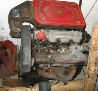

-> Jirik: -> Peťa Klíč: Starej křáp to možná je, ale myslim že to s ním pojede líp, ikdyž spíš mi jde o to ho tam dostat a zprovoznit než s tím jezdit :)) Tohle je taky litina a orezlá, ale alespoň není celej od oleje jako skoro každej favorit :))

Vypadá skoro stejně jako kámošova 1.4 z Tipáka.
Ten jeho je olezlej jaxvině, je to litina.

A je teda těžkej jako kráva, zlatej favorit...

Tak už ho mám doma, pozitivní je že má rozdělovač, takže místo něj snad pujde nějak nabastlit škodováckej. Míň pozitivní je že dlouho stál a nevypadá nic moc, takže ani nevím jestli pojede. Až dodělám rapida tak se na něj vrhnu. Doufám že mi poradíte .)

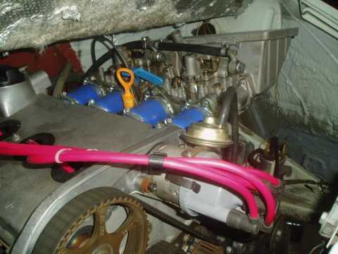

mimochodem, ten motor na fotce je z Tristana, HIPOVA Rapida

tak jsem se vrátil z obhlídky a ten motor rozdělovač má (ja danej vodorovně). Šel by použít nebo tam musím zabastlit škodováckej? A ten motor je asi litina, ne hliník. A jak byste řešili spojku, když budu nechat vypalovat mezikus abych ho mohl dát na převodovku. Můžu tam nechat fiaťáckou? A co startér? Budu muset dát i setrvačník ze škodovky? A jakej karbec na to použít (na webery fakt nemám :(( ), jakej by to mohl uživit? třeba z 15ky žigula? Předem dík za odpovědi :)

-> Pepino RS: No myslím že to je celohliník, ale jistej si nejsem. Proč? Ptal jsem se kámoše u kterýho ten motor je a říkal že na něm rozdělovač snad je, ale ještě jsem se na něj nekoukal. Jinak ta fotka, tomu říkám tuning. To je prostě vyvrtaná díra k vačce a nějak je to tam zabazmekovaný?
Nějak si to nedovedu představit...

-> Pepino RS: co je to za motor? Myslim na te fotce
