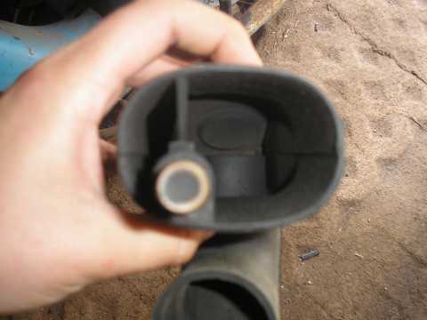

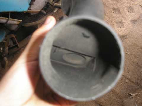

26.05.2006
jo tak to me delalo bordel i na skodovce s lpg. vypreparoval prelepil diry tak akorat na dobrou smes a je po prolemu

Syky
Tak jsem vytahl tu klapku a je to hned poznat. Definitivně se ukaze zitra rano az to vychladne uplne.zatim dik

-> Syky: Proč to píšeš 3x? Jestli se nemýlim tak je před vzduchovim filtrem v tom modrym fujtajblu

z druhé strany
zvětšit Lpg_poraďte - obrázek od spartra vložen 26.05.2006 13:00:44

si toto
zvětšit Lpg_poraďte - obrázek od spartra vložen 26.05.2006 13:00:14
