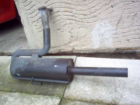

Podle mě tam ty dráty budou ještě někde uvnitř

Tak dneska jsem ho sundal a svody koukal dovnitř. Byly tam dva dráty od COčka. Když jsem je ušmikl (nůžkama protože nic jiného jsem tam nedostal) tak tam malej kousek ještě zbyl a píská to pořád
Tak nevím jestli tu svodovou trubku přeříznout a znovu svařit? Nebo co s tím?

-> Honza M: pokud je to pruchodem plynu přes tlumič, tak to asi ničím neopravíš, leda zkusit dát jinou výstupní trubku. takže bud nejezdi v tom rozsahu otáček, nebo si na zadek auta napiš TURBO

-> Honza M: Nastartuj nohou ucpi výfuk a uslyšíš odkud to jde

Hurdis
-> Honza M: možné by to bylo, jako ostatně u škodovek cokoliv
tak zkus zalízt pod wagen a trochu s tím zalomcovat, pak ať ti to někdo nastartuje a lehce přidává plyn do otáček, jestli je to v uložení, tak to musíš poznat
pokud je problém někde v tlumiči tak to bude horší

Hurdis
-> Honza M: co uchycení? taky mám problém s rezonancí v úzkém spektru otáček, je to způsobeno větším průměrem díry pro šroub silentbloku, ale můžu se na to

-> Tom.t: né to nééé
Nějaká jiná rady by nebyla?

Dneska jsem si pořídil novej výfuk a v oblasti otáček 1600-2000 nepříjemně píská. Je to jako by pořád brzdilo kolo ale dělá to výfuk
Poradil by někdo co s tím?
