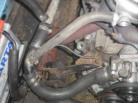

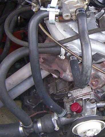

Teda ne kolenu, ale v tom téčku.
10:19:16
29.05.2006
29.05.2006
Já to mám takhle. Jediný, čeho jsem se bál, že přes to sací půjde málo vody. Protože v tom kolenu asi není stejnej podtlak, jako přímo u lopatek čerpadla.

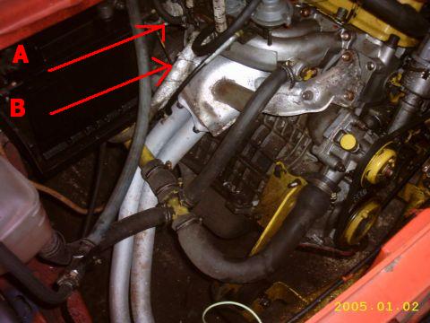

já mám sací z favorita rok 1990 a ten měl dvě vyustění, já jen prohodil náustky a ny ten víc k zadku auta jsem dal podtlak k posilovači a na ten k předku auta jsem dal tu trubku na podtlak LPG, nic jsem nemusel vrtat, jen jsem použil delší hadičku. foto asi nemám ale když tam koukneš tak to uvidíš.
jinak vodní pumpa z Š120 protlačí víc vody, protože v okruhu je víc vody, tak bych ji radši přehodil, tím zskáš vývod na topení, kolem rozdělovače a zakryješ si zároven číslo na bloku. a na sací jsem i když mám lpg udělal odbočku u odbočky na expanzku.
A je lpg
B je posilovač brzd.
A je lpg
