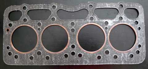

tesnění na fáčko stálo 95kč

-> Meridan: hmm, raději ušetříš 130 korun a udeš vařit se starým těsněním někde z půdy pořád než bys dal nové těsění a bude po problémech

Je to staré, ale nevadí, snad to sedne :)

Měřil jsem to a má to průměr 72 mm

-> Meridan: Jo to je ono, to bude odpovídat, ale to na fotce vypadá nějak staře. nový stojí kolem 130kč. nezapomen použít momenták na dotahování hlavy

-> Meridan: Na 120 je průměr díry 73 mm ze 130 nepasuje

Ok, dobře, vyzkouším to. Našel jsem doma nějaké těsnění pod hlavu :) Može to byt na moju 120ku? (viz. obrázek). Kámoš má doma těsnění na 130ku - pasuje i na 120ku?
