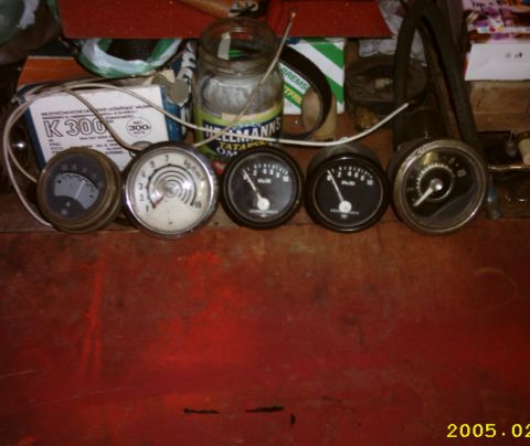

-> Gryzly: To je budík z Liazu

když je teplej moto tak to ukazuje kolem tří. ale možná je to zavzdušněný.

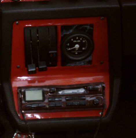

A todle má brácha v Garde, je to lepší protože to má delší stupnici, ale montoval to tam minulý majitel takže nevím z čeho to je.

-> Jarda: normálně jde bud trubička až k přístrojovce, takhle to má brácha na garde, nebo prej avie maj taky škodováckej budík a elektrický čidlo.
