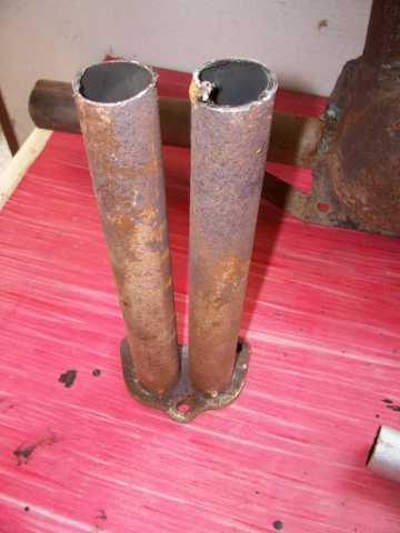

-> ps: slyšet klidně ale dělat se mi to nechce. nemám na to ani věci (trubky kolena přírubu atd)
mimochodem neměl by někdo tohle na prodej?(viz foto) samozřejmě za to nedám moc není to na zbohatnutí spíš že by mi to pomohlo.
díky moc za názory a snad i za případnej prodej toho co je na obrázku.

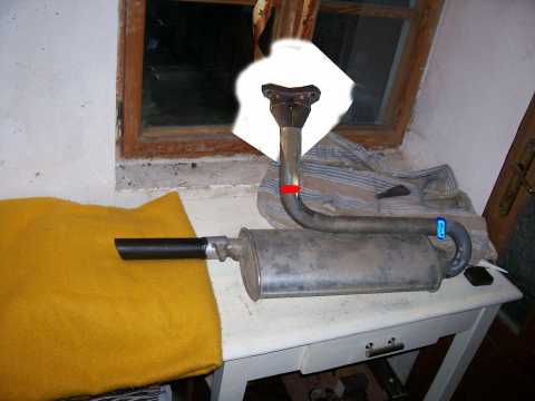

petřík
ALL: máte na to někdo ještě jiný názor? (nechce se mi to předělávat)

Bagrr- máma mele Emu
-> petřík: -> petřík: u toho červenýho by to mělo stačit. A proč prosazuji spojení co nejdál? Protože se stačí podívat na L/A svody pro příčňák, kde až jsou spojený a jak sou dlouhý...

petřík
-> exbagrr: myslíš u toho červenýho nebo modrýho to spojit?

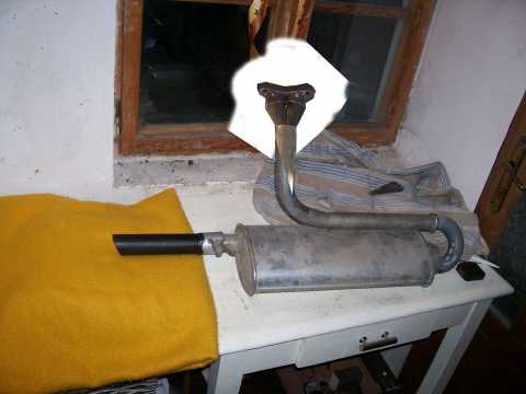

-> petřík: Já osobně bych to spojil až těsně před kolenem dozadu....

petřík
-> exbagrr: nevim no tady se to tak podobně malý prodává. a ty myslíš že by to mělo ještě menší výkon a krouťák než se seriovym váfukem?
-> petřík: spojení těch dvou rour bych posunul co nejdál by to šlo, protože takhle blízko to asi nebude ono... Rapidně půjde dolui výkon a krouťák, protože tam naroste protitlak proti zavírání výfukových ventilů.

petřík
tak tohle je fotomontáž dělaná narychlo z fotky toho tlimiče co mám a fotky těch svodů.
myslíte že to bude fungovat?

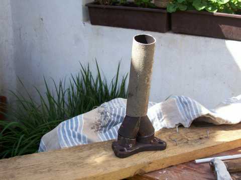

petřík
nemáte nějaký fota? já jsem včera taky něco spáchal a zajímalo by mě jestli se to trochu podobá už odzkoušenejm věcem. kdyžtak můžu pro představu hodit foto.
