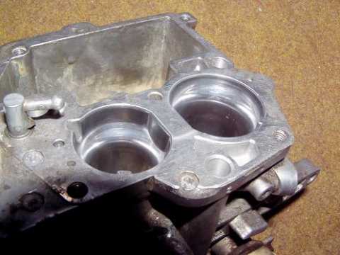

bitmap - zrušená registrace
Tak jsem dneska vylestil i "kanaly" ve viku, oba rozprasovase jsou jako zrcadlo, zabrousil jsem srouby na klapkach i vzduchove prirube, te jsem dokonce zabrousil hrany do tvaru "kridla"
Odvezl jsem ho na repasi, pan jen koukal jak se to uvnitr vsechno leskne.
Porucil jsem si vsechny novy tesneni, akcel. pumpicku, elmag. ventil, vsechno gumovy a plastovy vymenit + serizeni, tak uvidim, co z toho vyleze.
Nevite nekdo, kde sehnat vetsi trysky?

Gemini
tak tak, teraz treba spravne ulahodit druhej komore a bude to fajn

-> bitmap: upravit potlakovou membránu treba já jsem si dal na do ni půlku jedné pružinky aby tomu otevírání pomáhala otevírá se to hned, jinak na druhou komoru budeš muset dát větší trysky po zvěčení toho dif. jinak repase a spráné seštelování ti dá nejvíc!
