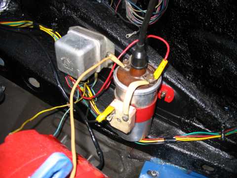

-> kobliha: Tak to je slušně košatý téma :) Samozřejmě, že to je normální, protože rozdělovač se obvykle zastaví v poloze, kdy je sepnutej kontakt a cívkou i předřadným odporem teče trvale cca 3A. Odpor je menší než cívka, takže pěkně hicuje a cívka se rozpálí tepelnou setrvačností až po několika minutách. Každopádně obojí je dimenzovaný na trvalej proud při stojícím motoru-> Matsoft: To, že máš jinej jinej problém s altíkem či kabeláží to ale neřeší

tak a je to spraveno,v servisu rikali,ze je to normalni,ze se to zahriva

-> PeterP136: a to jako proc?! behem poslednich 3 vymen motoru mi vzdy odeslo dobijeci relatko vzdy to nove v kovovem domecku... nahradil jsem ho starym - viz foto a je klid.

-> kobliha: Inac tu plechovu krabicku vedla cievky by som vyskrutkoval a ladnym oblukom hodil do smetiaka (alebo odlozil do vitrinky) a nahradil plastovym alebo proste inym elektronickym. Ber to len ako drobnu radu mimo temy.

-> kobliha: Tak bych neviděl problém,pokud v tom nebyl neodbornej zásah a chová se to normálně.

tak tady je detailnejsi foto civky

-> kobliha: jo ten drát je červenej, dneska jsem 3x měnil startér tak jsem si toho všimnul

-> spartra: jenže jemu se nehřeje cívka, ale předřadnej odpor, to nejspíš dělá ten drát ze startéru

jestli se ti hřeje cívka, při zaplým klíčku, většinou to bejvalo zapikaný v rozdělovači, nějakej odtrh, či něco podobnýho

-> Luděk: az tak jo?

-> Labros:
stejne sem radsi to foto hodim,abych nevyndal nakej jinej drat

-> kobliha: co bys vymýšlel? do zadní svorky cívky (blíž k zadnímu čelu) vede jeden drát z tý krabičky (ten tam nech) a druhej drát od startéru (ten vytáhni) a dojeď na sraz a později se to dořeší.

-> kobliha: Je to zřejmě kabelem, co vede od startéru a normálně má vyřazovat ten předřadnej odpor při startování, ale tobě ho ukostřuje. Taky se mi to jednou stalo. Dokonce na autě stejný barvy, asi je na tuhle závadu kritická :-) Pro začátek stačí, když ho vytáhneš ze svorky cívky co je nejblíž zadnímu čelu. Později vlezeš pod auto a zjistíš, jestli je normálně připojenej na startér jak má (teď nevím jakou má barvu, myslim že červenou nebo černou.)

-> kobliha: presne si nepamatuji ale ja sem jen prehodil na te bile krabicce a uz to bezelo bez prehrivani

-> Esso: ok zitra nafotim a hodim to sem-> Bobesh:

-> kobliha: Pokuď si zapojoval ellektriku na motoru a nejsi si jistej,nafoť nebo popiš místo či svorku a barvu drátu,zkusím poradit. Pokud si nic s ničím nedělal...NEŘEŠ TO

mas to blbe zapojene na civce a te bile krabicce a jde to do zkratu

-> kobliha: blbě zapojený kabely na startéru, přehoď ty dva konektory a mělo by to bejt ok

a zahriva se to hodne

problem je,ze se od toho zahriva i civka,ja totiz nevim jestli mi to delalo i pred rozebranim,tak se radsi ptam,mam z toho strach abych nezkurvil civku

-> kobliha: Normální,je tam předřadnej odpor (spirála odporovýho drátu) a jelikož se pod proudem hřeje,je schovanej v keramickým pouzdru.

já nevim, já na cívce bílou krabičku nemám
to je určitě kurvítko který když sundáš tak to pojede líp
