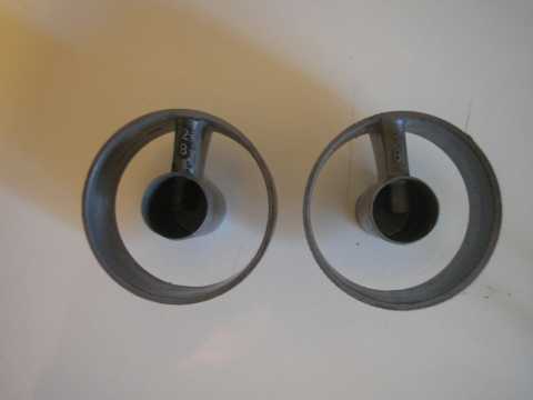

difuzory, jak na ně
19:16:14
22.06.2006
22.06.2006
pohled na víko,mírně ošolicháno
19:15:26
22.06.2006
22.06.2006
oba rozprašovače, již déle upraveny
19:14:37
22.06.2006
22.06.2006

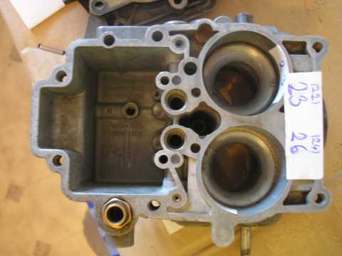

zatím bez úprav, ale rozebrán
18:31:06
22.06.2006
22.06.2006

mhm, jo jakjsem psal karburátorje š 130 - 29 51
no u motoru, je snížená hlava, kompresi neznám, po 4 kvůli tomu nebudu sundávat hlavu, upraven spalovací prostor.

baghira něco sem našel, bude to zvětšení z 22 - 24 na 23 -26, odstranění výztuh, zaleštění, mechanický otvírání druhé klapky, jenom to otryskování
chybí
chybí20:30:50

v pátek bude strojně hotovo, na 23 -26, doma se dobrousí, doleští, propláchne, vyčistí, ideální kdyby měl někdo otryskování hotovo, na tuto úpravu a podělil se s ní
