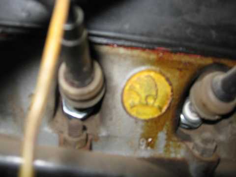

bílá - 110LS a R
modrá - 110
černá - 105
žlutá - 120
zelená - 120LS
hnědá - 130
bílá - 110LS a R
modrá - 110
černá - 105
žlutá - 120
zelená - 120LS
hnědá - 130

Adam Radimovič: alebo si zober subleru a zmeraj si vnutorny priemer remenice alebo kluku kde nasadzas remenicu nazvy si to ako chces... 130 je vecsia ale uz si nepametam o kolko
alebo ked mas napr. gufero na favo(=130cka) a na 120cku tak si zmeraj ich vnutorny priemer a budes mudrejsi... nemusis rozoberat pol motora... a farba z hlavy moze byt uz 1000krat dole alebo moze byt hlava pretreta

jednoduchy- vem si spejlu,vysroubuj svicku tam kde je pist nahore a zasmatrej,pokud ti bude poskakovat v nejakym vybrani tak je to 130 pokud tam bude po necem jen kouzat tak je to 120ka. jo to vybrani musi byt ale jen celkem maly ale hluboky,a to na strane ventilu

-> Adam Radimovič: Nad svíčkama znak škoda

aDAm
-> ps: barvu neuvidim, je to spinave jak svina. v kterych mistech by to melo byt?

-> Adam Radimovič: Hlava značená hnědě, výfukový potrubý se štěfty průměru 10mm (k výfuku).

-> Adam Radimovič: zcela jednoznačně podle velikosti ventilů,když sundáš ventilové víko

jj, podle barvy na hlave - ze strany svicek

-> Adam Radimovič: Tak se ohni a barvu uvidíš

-> Adam Radimovič: se podívej na hlavu jaká tan je barva a žebro navíc je ze strany výfuku

jo jeste doplnim ze podle cisla se to identifikovat neda jelikoz neni a podle hlavi zatim taky ne jelikoz je motor kompletni takze neni videt ani barevna znacka
