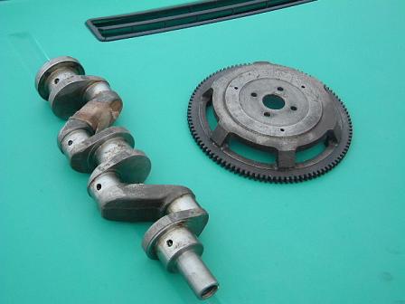

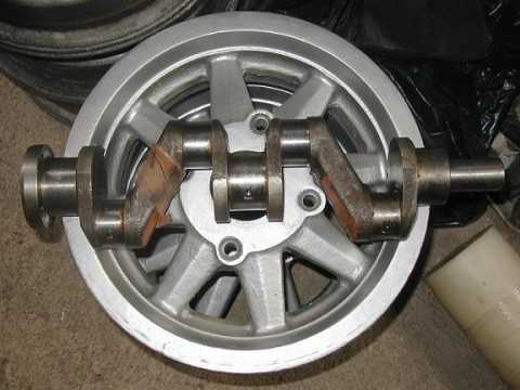

Climber - zrušená registrace
-> DOOlittle: Jak na koho a na co naraziš, ale tohle si nekdo kdysi upravil...

DOOlittle
-> Climber: kolko vyjde takato tvrda kluka s takymto zotrvakom?
Drviv to fungovalo, jen to prijde skloubit s jinym setrvákem, aby tam byl nejakej material pro vyvažování...Je to upravena tvrda klika odhadem nekdy z podzima dám vědět, jak se to chová....
zvětšit odlahcene a lestene ojnice a kluka - obrázek od Climber - zrušená registrace vložen 01.08.2006 05:22:21

01.08.2006
Tady jedna
zvětšit odlahcene a lestene ojnice a kluka - obrázek od Climber - zrušená registrace vložen 01.08.2006 05:16:34
