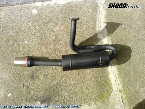

-> Tom.t: jak uz tu nekdo rekl, priruba na vyfuk 120,130 a 136 je stejna!! lisi se jen o 2milimetry prumerem steftu

svody jsou jiné, ale na přírubě výfuku se liší pouze průměrem šteftů 105 - 120 -8mm 130,135,136 - 10 mm jinak kdyby vám v mototechně tvrdili, že nemaj těsnění na výfuk s dírami 10mm, tak chtějte těsnění na novou 1203 a najednou ho maji:))

-> kaprik faster: no já dal vejfuk určenej pro 136kovy svody na 120kový svody v pohodě, takže nevidím důvod proč by to nešlo :)

-> kaprik faster: hele v tom je docela zasadni rozdil : š105-120-130 ma stejne svody ale 130ma vetsi prumer steftu, svody 136 jsou ale jine !!!

-> Honza M: díky, nebyl sem si jistej tak sem se radši zeptal:-)

jo budou. Svody 130 mají akorát myslím větší průměr šteftů...

čau chlapi, potřebuju poradit. Kupuju tenhle výfuk na svoji škodovku s klasickým motorem120. Ten výfuk je dělanej pro motory 130-136. Jde mi o to jestli budou pasovat svody....
