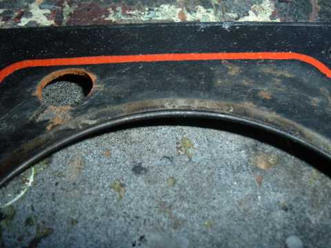

Tak je to opravený, bylo to to těsnění pod hlavou, ale asi to byl nějakej zmetek, páč prasklo tam, kde sem to ještě nikdy neviděl

Chladič i trubky sem měl vyndaný a vyčištěný to vaření začalo dělat najednou.Už tam nemám ani termostat, saharu mám na vypínač, puštěný topení naplno a okamžitě po plném zatížení začne vařit.Vložky sem dával zánovní z felicie a nastavoval sem správné přesahy(to byla hrozná práce)Takže zřejmě špatné těsnění pod hlavou,nebo tak něco, páč jsem včera zjistil, že mi to z expanzní nádobky smrdí stejně jako z vejfuku, takže hlava jde dneska dolu, pak napíšu čím to bylo, jestli něco zjistím a když nenapíšu, tak sem strhnul závit v bloku a visim na půdě na provaze
