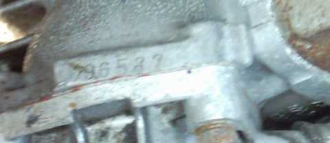

-> RaCa: A to číslo bylo ve formátu 7/9-12345 a podle čísla motoru nešlo poznat typ, jen podle barvy hlavy, podle žebra nebo změřit písty.

-> RaCa: todle bylo vyražený na novej blok v roce 1992. ted koupíš blok v rozmezí 2500-5000Kč. Jinak se ted razí čísla náhradní technologii jen na nové motory a kastle a při změně kastle.

aha tak to je dobry...a jak se to tam kdyztak vyrazi? to se asi musi nekde nechat udelat co?

-> Tomik...: řekni že ti vyběhla ojnice blokem tak jsi koupil zadřenej motor a vyměnil jsi blok.
-> RaCa: Běžný benga to nepoznaj. Ale občas se v řadách policie najde nedochůdče který se sotva vyučilo automekánikem a ten by to mohl poznat. Ale já byl na evidenšce i stk s jednou Š120LS která měla motor s číslem motoru naraženým náhradní technologii a motor byl Š130 a vubec to neřešili. číslo ražené raznicema sedělo a basta.
