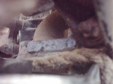

-> Athlonek: A od té doby byli ty nálitky širší.

-> Athlonek: starší motory měli ten nálitek na jednu řadu čísel. od roku tuším 88 se ten nálitej dělal na dvě řady čísel a pod první řadou byl vyražený typ. 120 105 130 135 136. a motory 742.135 a 6 se dělali jen s blokama s dvouřadým číslem motoru.
motory 781.135 a 6 se zezačátku dělali s nálitkem na vodní pumpě na číslo motoru, ale ten nálitek byl jen jednořádkovej. a později se dělali bez toho nálitku. takže pokud budeš mít 742.136 s číslem v jednom řádku tak máš padělek.

-> Athlonek: Ale malý originál je jedmou tak velký

-> ps: V garaži se mi válí motor Favorit 781.136 a ma nalitek u vodní pumpy. Je z roku 1988.

-> MajkiTuner: 781 Jedna díra na uchycení navíc měrka oleje jinde není nálitek na číslo motoru nebo je jiný 742 má velký nálitek na číslo u vodní pumpy
