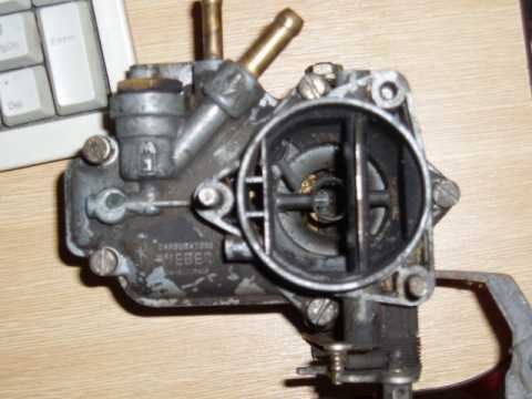

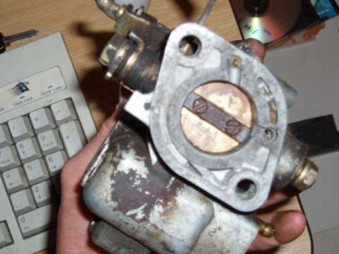

-> MajkiTuner: Ten Weber má ovšem o 45st posunutou osu klapky oproti shade karbu....

-> Tommys: podle mě by tam měla jít pumpička ze 120tky chybí tam jedna tryska v plovákový komoře

A horko těžko by se scháněla ta pumpička do toho:-(((

Majkituner - No je to zajímavej kousek, příruba je stejná podle mě a dle toho ustí co má na sací tubus to vypadá jako z pažouta nevím jestli stovky maj taky kulatej, jak je to s jeho funkčností asi nevíš vid

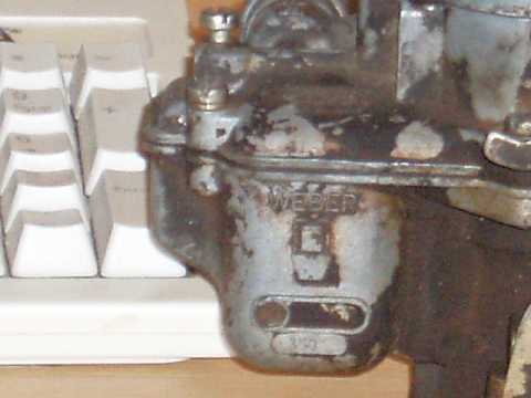

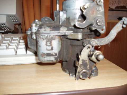

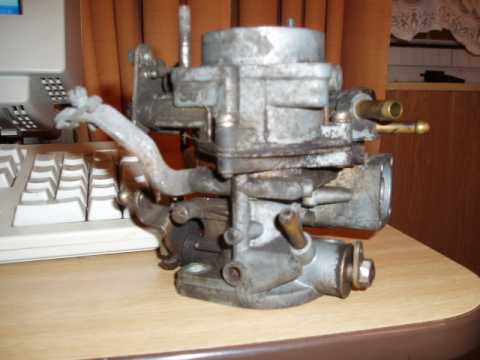

-> Tommys: ja nevím z čeho to je možná stofka možná něco jinýho ale weber to je
21:46:53
30.08.2006
30.08.2006
Tommys
majkituner - no taky zajímavej kousek...vypadá to taky na stejnou přírubu, mám pocit jestli to není weber z pažouta, který se tam dávali před stříkačkama, starší modely, ale ruku do ohně za to nedám, ale webry to byli
21:46:49
30.08.2006
30.08.2006
MajkiTuner
kdyý mi někdo pošle rozteče stovkovýho sání tak to změřím

a chybí tomu akcelerační pumpička a má to přepad

ja mam tohle je to weber ale nemam doma kilovy sani nemůžu zkusit jestli to pasuje
