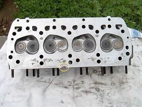

-> FORM: Už jsem to zde kdysi dával, ten kontrolní nálitek je přesně na druhé straně, uprostřed hlavy. Pokud není v jedné rovině s hlavou, lze hlavu ještě snížit.

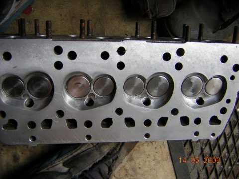

Porovnával jsem to s druho hlavou, která byla snížená minimálně o 0.2. Naměřil jsem zhruba 0,9 rozdíl, takže je stažená minimálně o 1,1. Doufám že to nebude moc. Ten motor má navíc i stažený setrvák, nevím jaká je tam vačka. Poskládám to a uvidíme....

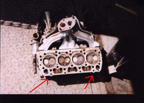

-> FORM: tak sem koukal ted na brachovo favo který má motor z roku 96 a jezdilo t ove stolárně takže to určitě nikdo netunil a tam ty dva čudli jsou taky zaráz takže podle toho to neber. spíš by to chtělo v mototechně změřit bud hloubku spalováků, nebo sílu materiálu v místě čtyř matek pod svíčkama.

-> FORM: Ach jo, tak já ti to teda prozradím. tady ty dva čudlíky by měli bejt vono. když jseou už sfrézovaný do roviny s hlavou tak už bys neměl ubírat, prej.

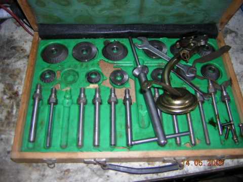

d) budu shánět tedy frézky na tvrzená sedla

d jsou z tvrdokovu pak se dá
