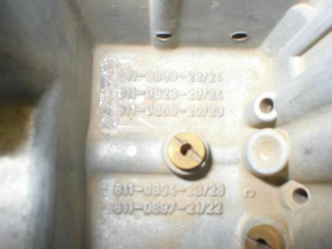

20:42:57
07.09.2006
ano,
nebo jestli máš 23 - 27, ten je z tatry6132
20:38:20
07.09.2006
takže difuzory jsou 22 - 24. takže to je 130ka?

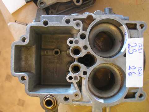

20:30:49
07.09.2006
čísla jsou zde

20:24:24
07.09.2006
-> spartra: a jak to poznám že to je 22-24? podle těch čísel co jsem vyfotil to poznat nejde?
20:24:03
07.09.2006
ty čísla jsou nekde v tom zúžení
20:21:14
07.09.2006
tu máš fotku
zvětšit Karbec Sedr 2951 ??? - obrázek od spartra vložen 07.09.2006 20:21:14
20:16:51
07.09.2006
difuzory 22 - 24 a ekonostat2
20:14:20
07.09.2006
-> Pavel P.: mno to čislo bude u čísla toho karbece tam jak je jich několik tak je porovnáš s těma číslama co máš na tom dnu a poznáš
20:11:30
07.09.2006
-> Dušan: ty čísla!1
20:11:06
07.09.2006
-> Dušan: kde to najdu?
19:33:22
07.09.2006
koukni na průměry difuzorů - jsou tam napsány čísla a 130ka má tuším 22/24
16:47:15
07.09.2006
sehnal jsem si karbec do mýho rapida, podle víka to má být 130kový (SEDR 2951), ale rád bych se ujistil jestli i zbytek je 130kový.. vyfotil jsem dno plovákovky jestli se to dá podle toho poznat.... popřípadě udělám fotku toho podle čeho to pujde rozeznat.... díky za pomoc6
zvětšit Karbec Sedr 2951 ??? - obrázek od Pavel P.. vložen 07.09.2006 16:47:15
